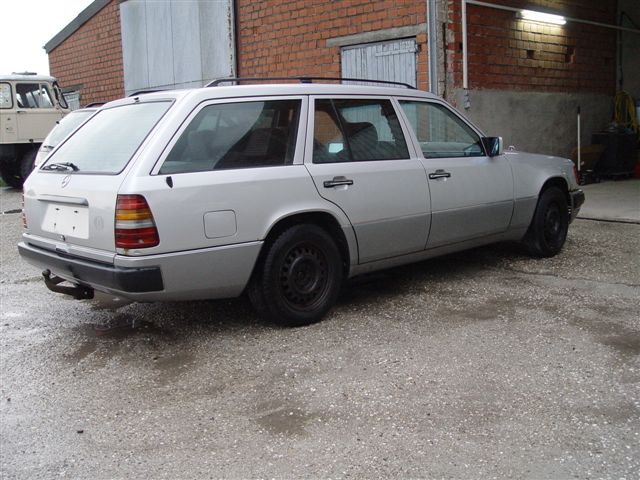

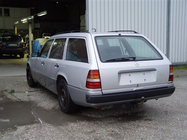

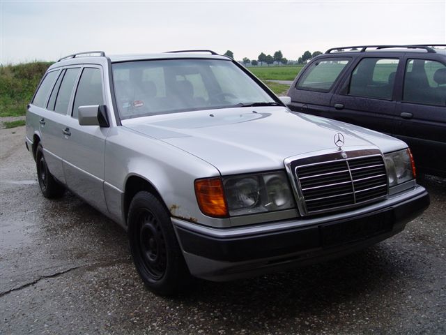

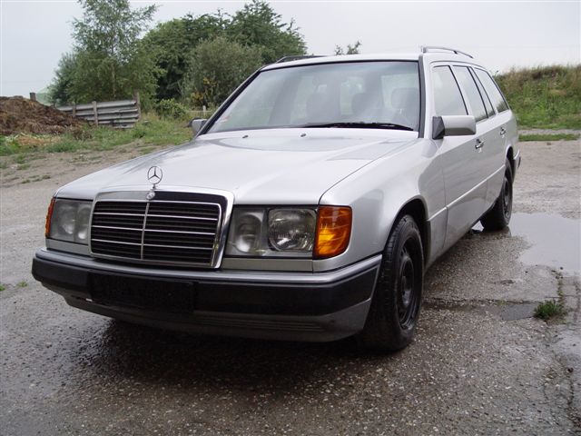

    Hallo zusammen,
    auch wir, das Team Wüstenstern, möchten uns heute kurz vorstellen.
    Wir, das sind Susi und Stefan aus Nettetal, zwei absolute Afrika-Unerfahrene, im wahrsten Sinne des Wortes. Angemeldet haben wir uns für die Dezember Rallye und freuen uns auf eine spannende Herausforderung und nette Mitreisende. Urlaub ist eingereicht und genehmigt, Sponsoren werden noch gesucht.
    Unser Wüstenstern ist auch schon vorhanden:
    Das gute Stück ist ein 250TD von 1992 mit 292.000 km gerade einmal gut eingefahren und bedarf noch einiger technischer Änderungen, bzw. Upgrades, wie z.B. Höherlegung, Unterfahrschutz, Verstärkung der Auspuffanlage, ein wenig optisches Aufhübschen und vor allen Dingen die Beseitigung der Ölquelle am Motor. Aber Stefan hat ja noch ein bischen Zeit bis Dezember….;-)
    Viele Grüße
    Susi & Stefan

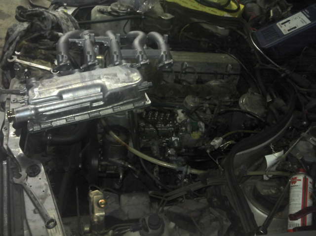

    So, auseinander isser…:
    Die Einspritzpumpe habe ich am Stop-Hebel mittels neuem O-Ring neu abgedichtet, das Öl-Leck ist auch gefunden(Deckeldichtung Ölfiltergehäuse), das Lenkgetriebe ist getauscht (das alte hatte eine halbe Lenkradumdrehung Spiel), das Saugrohr ist gereinigt (Zylinder 4 und 5 waren so zu, das nicht mal mehr mein kleiner Finger durchpasste) und der Luftsammelkasten auch.
    Die Glühkerzen sind neu. wenn mir jetzt noch jemand sagt, wie ich den Deckel der Einspritzpumpe abgebaut bekomme ohne die Pumpe auszubauen, so dass ich die berühmte Schraube um 180° nach links drehen kann, dann könnte ich den ganzen Kram auch wieder zusammenbauen:-D .

    lege auf alle Fälle die Abgasrückführung still, die macht nur Probleme.
    Vollastanreicherung: An die Schraube kommst Du nur, wenn Du das Ölfiltergehäuse demontierst. Bringt aber nur was in Verbindung mit nach vorne verlegtem Förderbeginn, insbesondere bei den Motoren mit AGR, deren FBG werksmäßig 2 Grad später eingestellt ist. Ohne FBG Korrektur kommt die erhöhte Vollastmenge nicht zum tragen..

    Hallo Florian,
    AGR ist bereits verschlossen;-)
    Dann werde ich wohl oder übel das Ölfiltergehäuse heute mal abbauen. Wie weit sollte man die Pumpe denn so erfahrungsgemäss verdrehen>

    „Wie weit sollte man die Pumpe denn so erfahrungsgemäss verdrehen>“
    ähh.. das geht erfahrungsgemäß gründlich schief, wenn man den FBG nicht exakt messen kann. Abgesehen davon besteht die Gefahr, den O-Ring zwischen Pumpe und Block zu beschädigen, dann muß die Pumpe komplett raus. Wenn die Pumpe 20 Jahre nicht verdreht wurde, wovon auszugehen ist, ist der O-Ring gründlich festgebacken und reißt beim verdrehen.
    Wenn er gut läuft, lass es wie es ist..

    Hallo Florian,
    alles klar! Ich gehe davon aus, dass er nun eh schon einen ordentlichen Leistungszuwachs haben wird, da er ja nun wieder durchatmen kann.
    Also lasse ich die Pumpe in Ruhe.

    Hi Stefan,
    zusätzlich zum Stillegen des AGR kannst Du die Mischklappe im LUFI-Gehäuse demontieren, dann steht sie der einströmenden Luft nicht im Weg.
    AGR stillegen am besten mit einer Metallplatte vor dem Ventil, wenn Du nur den U-Druckschlauch abziehst, könnte das beknackte Ventil immer noch auf „offen“ stehen/klemmen. (so du das nicht sowieso schon getan hast)

    Hallo Florian,
    Metallplatte habe ich schon vor dem AGR eingebaut, Die Mischluftklappe fliegt dann noch raus.
    Viele Grüße und vielen Dank
